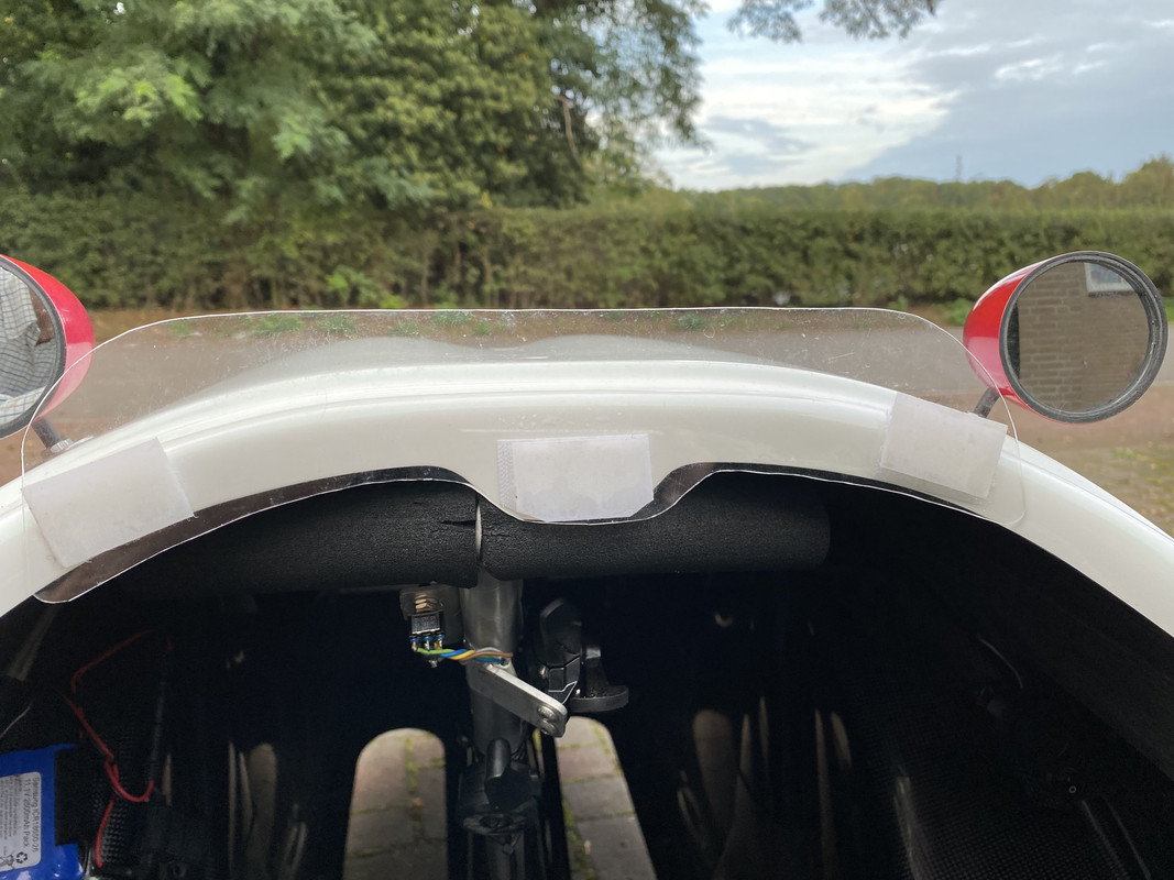

Nu het kouder wordt heb ik veel plezier van mijn microvizier in combinatie met QV met racekap.
Met het vizier van de kap omlaag en dit zeer kleine vizier zit ik nagenoeg tochtvrij.
Alleen via de voetgaten komt nog een klein beetje lucht naar binnen.
Dit vizier heeft niet het nadeel van een (mini-)vizier dat het voor de spiegels zit waardoor het zicht in de spiegels met ongeveer de helft afneemt.
Als het tijdens de rit wat warmer wordt haal ik het tijdens het rijden eraf en omgekeerd.
Paulus van Velomobiel.nl heeft voor mij gemaakt op mijn verzoek. Zij hebben het materiaal op een rol, het is gemakkelijk te knippen.
[Afbeelding: IMG-4443.jpg]
Bedankt door: Hoekie

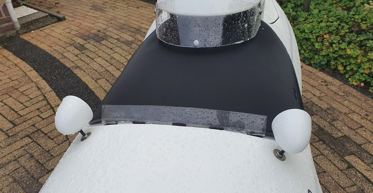

Heet dit ook een vizier? Ik dacht dat een vizier alleen aan een helm vast zat. Micro-windscherm dan maar Tongue
Leuk! Ik had precies hetzelfde. Uitgeprobeerd door regelmatig 1 of meerdere vingers boven elkaar te houden en zien wat het doet.
Ik heb het principe van het Peter de Rond vizier aangehouden. Of te wel: bevestiging op de binnenrand.
Dan kan ik het schuimdeksel gebruiken ook als het micro vizier geplaatst is.
Voordeel van de micro vizier in je foto is weer dat je 'm iets naar onderen of boven kan bijstellen.
Het is nog niet zoals ik wil; ik wil nog mooier rond maken en witte klittenband gebruiken. Dus ook nog geen goede foto gemaakt. Van wat ik wel heb:
[Afbeelding: micro-vizier.jpg]

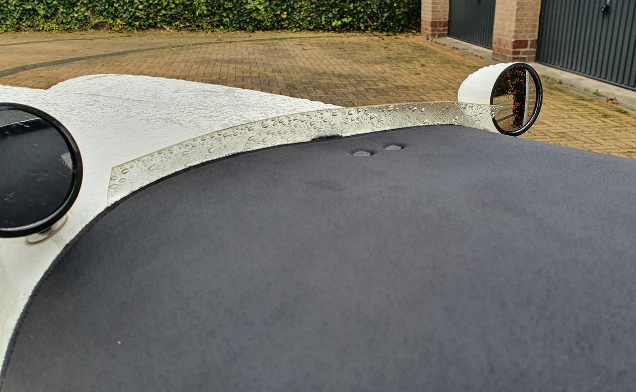

Edit: en een foto zonder schuimdeksel om een beter beeld van mijn micro vizier te krijgen.
Voor de goede kijker: het middelste 'pootje' is inderdaad afgebroken.
