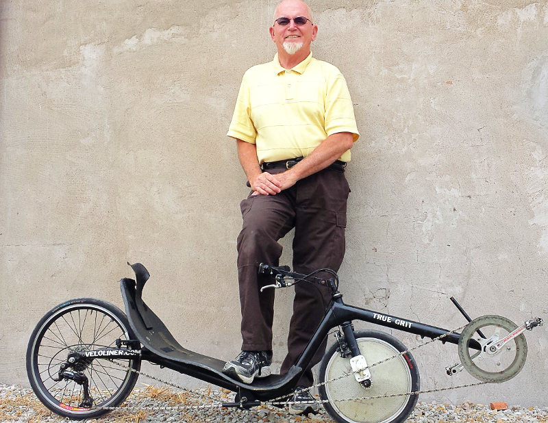

(14-Oct-2023, 04:03 PM)melle z schreef: ![[Afbeelding: truegrit81213.jpg]](http://www.veloliner.com/gritters/truegrit81213.jpg)
Bron.
Dat lijkt op een performer vigorous. Ik zag er laatst een op 2ehands.be
https://www.2dehands.be/v/fietsen-en-bro...ligfietsen
Geen 28” wielen natuurlijk.

(16-Jan-2024, 10:12 PM)Agnillev schreef: Dat lijkt op een performer vigorous. Ik zag er laatst een op 2ehands.be
