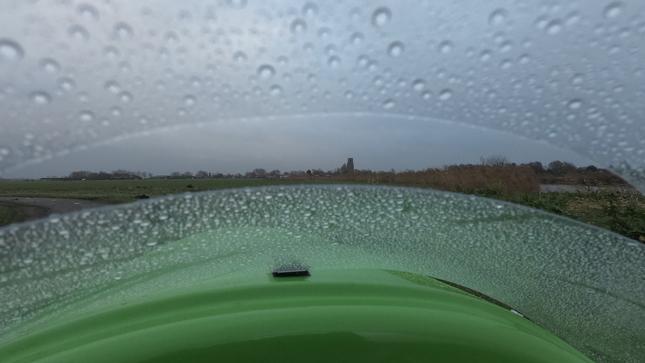

Dat de uitsparing in mijn vizier echt werkt, bewijzen de volgende twee foto’s van vandaag (21-12-19):

Top! Ik heb mijn vizier wat kleiner gemaakt onlangs omdat ik er met regen en in het donker meer last dan lol van had. Dat werkt in zoverre dat ik er nu weer overheen kan kijken maar dat ik ook veel rijwind in mijn gezicht krijg. Gevoelsmatig zelfs meer dan zonder vizier! Dus ik ga jouw oplossing ook eens proberen!
(22-Dec-2019, 10:01 AM)ErikvanD schreef: ...dat ik er nu weer overheen kan kijken maar dat ik ook veel rijwind in mijn gezicht krijg. Gevoelsmatig zelfs meer dan zonder vizier...
Dat zou ik verklaren door te stellen dat je ook de ongeveer 10cm luchtstroom, die door je vizier omhooggestuwd wordt, in je gezicht krijgt, dit naast dat wat je rechtstreeks frontaal ontvangt. Via de door mij geknipte opening komt geen luchtstroom naar binnen.
Het vizier is de Maxi-uitvoering van “Velomobielonderdelen.nl”. Het knippen gaat met een scherpe schaar redelijk makkelijk. Zij verkopen ook Lexen in diktes van 0.75 en 1.0 mm “op de plaat”. Wellicht dat je dat ook “bij jou om de hoek” kan kopen.
Mijn huidige vizier komt ook van Velomobielonderdelen.nl. Ik wilde inderdaad kijken of ik dat Lexan ergens in de buurt kan kopen en anders bestel ik het wel bij hem. Wordt vervolgd dus!
