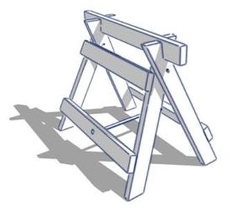

Je kunt bij de bouwmarkt ofzo een paar van die klapschragen kopen, die kosten niet heel veel. Voordeel is dat de velomobiel dan een stuk hoger komt, nadeel is dat de velomobiel dan een stuk hoger komt en het allemaal niet heel stabiel is. Je zou niet de eerste zijn, bij wie het zaakje omkiept met schade tot gevolg. Plaatsen tussen de wielen. Even een stukje CVbuisisolatiemateriaal, van die grijze schuim dingen, erover. Vanwege de kettingtunnel staat dat wel wiebelig. Kun je nog iets voor knutselen met een inkeping.
Ik heb zelf met twee flinke lussen gewerkt, gewoon een paar lange spanbanden (4-5meter)aan de dakbalken van de garage. Voor met de bevestiging op de balk zo'n 50-60 cm uit elkaar, gewoon twee solide bouten gebruikt. Achter met 1 bout. Ook hier weer net achter de voorwielen en voor het achterwiel. Stukje bij beetje aantrekken. Als iemand je effe kan helpen met de voor of achterkant opbeuren, terwijl jij de spanband aantrekt gaat het sneller. De voorste spanband voor de zekerheid met een paar toeclipriempjes even aan de wielen zetten, zodat ie er zeker niet uitvalt kan helpen.
Opbokken doe ik ook wel met een blokje hout wat net hoog genoeg is om een voorwiel of achterwiel van de grond te houden. Ik heb 10cm bodemvrijheid, het is een blokje van 7 x 7 x 15cm ongeveer.

bedankt allemaal. Ik heb er nog niet veel mee gedaan, het is inderdaad niet heel waarschijnlijk dat er iets verbogen zal zijn; alles zit "binnen" bij een quest.
Schragen heb ik in huis maar het lijkt me wel een act om dat ding erop te krijgen.

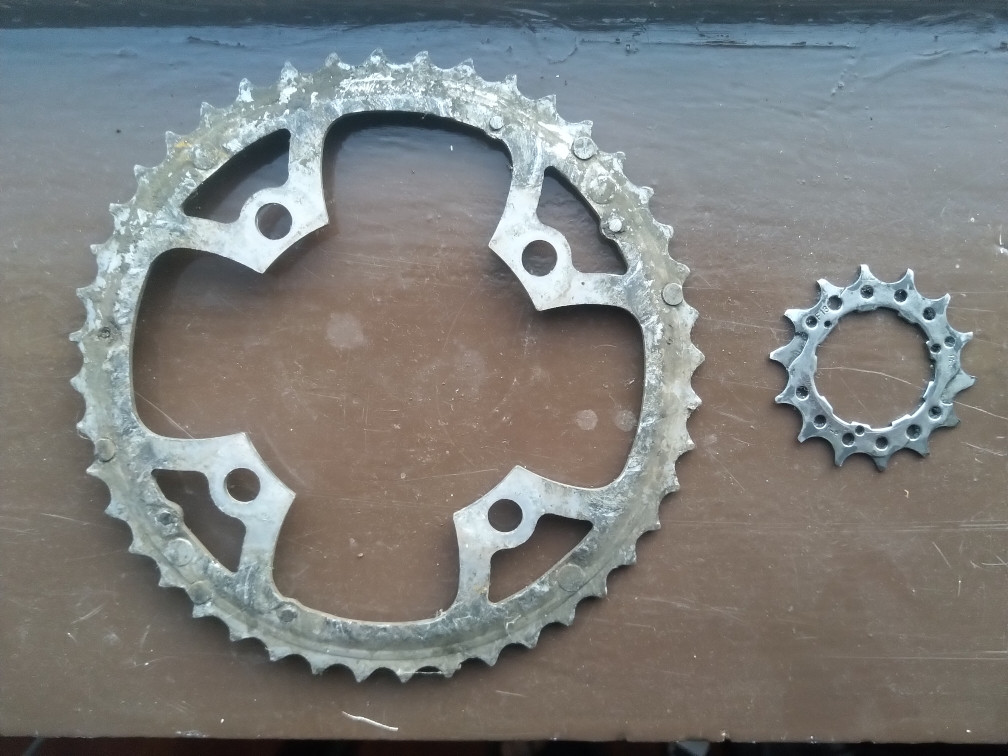

Je ketting is versleten. Daar zit te veel ruimte in. De tandwielen zien er nog redelijk uit. Ik zou eerst beginnen met een nieuwe ketting. (dat zijn er wel meteen 3 vanwege de lengte) Het grote blad kan ik niet beoordelen. Als dat er uit ziet als de andere bladen, lijkt me dit een goed advies.
Nu ik beter kijk verander ik mijn advies. Je grote blad is toch wel ingesleten. Als je de boel als nieuw wilt hebben zou ik ook de tandwielen voor vervangen.

Inderdaad. Het verschil met de andere 2 voorbladen is goed te zien.

Oei, wat zien die ketting en tandwielen er goor uit zeg, mijn handen zouden jeuken om de boel schoon te boenen. Maar of voor die ketting de schoonmaak nog zin heeft is wel de vraag.
Er zijn speciale hulpmiddelen die je kunt kopen om kettingrek te meten, maar met huis-tuin-en-keukenmiddelen gaat het tot op zekere hoogte ook wel. Een binnenschakel en een buitenschakel zijn samen precies 2,54 cm lang (1 inch), gemeten van as tot as. Veertig schakels zijn dan 50,8 cm, en 1 procent daarvan is ongeveer 5 millimeter. Als je de ketting goed recht legt (b.v. langs een lat) kun je met een meetlint over veertig schakels de lengte meten. Elke millimeter voorbij 50,8 cm komt dan ruwweg overeen met 0,2% rek. Doorgaans wordt aanbevolen om bij 0,75% rek de ketting te vervangen, 1% heb ik ook wel eens gelezen. Dus bij een lengte van 51,1 cm voor veertig schakels kan het er nog net mee door, en bij een lengte 51,2 cm wordt het tijd om de ketting te vervangen.
De cassette en voorbladen vind ik er nog redelijk bruikbaar uitzien. Als je alles tiptop in orde wilt hebben zou je het al kunnen vervangen, maar het lijkt mij dat er nog best mee te rijden valt.

Voor zover te beoordelen van de fotos lijkt je grote voorblad erg puntig. De gaten waar de kettingasjes in vallen zijn dan uitgesleten. Daardoor kan de ketting er snel overheen springen en daardoor doortrappen. Je kan proberen meer op het middenblad te rijden (als die er beter uit ziet) en meer te schakelen met je cassette. Tandwielen voor kunnen normaal per stuk vervangen worden dus je hoeft niet alles te doen. Cassette ziet er goed uit afgezien van de viezigheid. Ketting slijtage kan ik op basis van een foto niet beoordelen. Als je ketting zo vies is kan je ook kijken of je ketting nog wel soepel is, dus alle schakels lekker vrij bewegen. Als die wat vast gaan zitten, zeker in combinatie met versleten tandwielen, gaat dat ook problemen geven. Ik had ooit het probleem dat ik iedere (ik geloof) 12 omwentelingen doortrapte. Bleek 1 pinnetje van de ketting niet goed te zitten waardoor die schakel niet soepel bewoog. Opgelost, daarna het probleem niet meer gehad.
Als je probleem is dat je ketting buiten je tandwielen komt zou ik het meer zoeken in de afstelling van je derailleur dan slijtage van ketting/tandwielen.
Dit advies komt van iemand die op gevoel zijn fietsen repareert, zonder opleiding, behalve YouTube en een Parktool boek. Het blijkt dat mijn eerste gedachte niet altijd klopt, maar soms wel.

Zoek even naar een boortje wat goed in de holletjes past. Een 10mm. Als je die in het deukje legt en hij komt niet op de bodem is het nog te doen. Als hij op de bodem komt en zijdelings speling heeft, is het echt uitgesleten. Als het ronde verandert in een "halfpipe" ( zo'n ding om in te skateboarden) dan is het op.
Je ziet de vorm langzaam veranderen van mooie symetrische ronde puntjes naar een soort van golfachtig, waarbij de achterkant een andere vorm krijgt als voorkant van het deukje. Zie je ook op het voorblad.
Als je de ketting vervangt, dan ook de cassette vervangen. Die slijten op elkaar in. Bij de Quest en vele andere velomobielen is het best een klus om het achterwiel eruit te krijgen. Neem er de tijd voor. Niet op zondagavond aan beginnen als je hem maandagochtend dringend weer nodig hebt.

12-May-2024, 01:47 PM
(Dit bericht is het laatst bewerkt op 12-May-2024, 01:48 PM door =oNNo=.)
...bij dezen de foto van de voorbladen.
(10-May-2024, 07:45 PM)Gideonaut schreef: Cassette ziet er nog bruikbaar uit, redelijk even tanden, crankset is te wazig, maar ziet er aardig puntig uit? Maar als je die gaat vervangen dan kan je net zo goed alles vervangen (10-May-2024, 07:52 PM)Tom Fekkes schreef: Je ketting is versleten. [...]Je grote blad is toch wel ingesleten. Als je de boel als nieuw wilt hebben zou ik ook de tandwielen voor vervangen. (10-May-2024, 08:56 PM)Martin van Mourik schreef: De cassette en voorbladen vind ik er nog redelijk bruikbaar uitzien. (10-May-2024, 11:16 PM)Bob Hagendijk schreef: lijkt je grote voorblad erg puntig. [...] Tandwielen voor kunnen normaal per stuk vervangen worden dus je hoeft niet alles te doen. Cassette ziet er goed uit afgezien van de viezigheid. (11-May-2024, 11:38 AM)Jeroen S schreef: Als je de ketting vervangt, dan ook de cassette vervangen. Die slijten op elkaar in.[...]
]Als je dan toch bezig bent zou ik ook de buisjes even goed schoonmaken, of zonodig vervangen. Dat de ketting vervangen zou moeten worden vermoedde ik al.
Als het kan laat ik de casette natuurlijk liever zitten want dat scheelt veeul werk.
Welke buisjes bedoel je? die waar de ketting doorheen glijdt?

Zoals dit eruit ziet, draait het waarschijnlijk al vele 10.000 km. Weet je iets over de afstanden die er mee gereden zijn? Het heeft geen zin om de ketting alleen te vervangen, omdat de cassette net zo versleten is. De nieuwe ketting zal niet werken op de oude cassette. Deze is echt te ver heen. Dit is geen aandrijving die een paar duizend km in de velomobiel heeft gelopen.
Ja, het is veel werk, maar 2x de helft van de klus doen is nog veel meer werk. Tandwiel kun je nog op gokken omdat die trager slijten als de andere delen. Het is beter om 1x alles te doen. Je kunt ook langs een dealer gaan. Een gewone fietsenmaker zal deze klus niet kunnen doen, omdat daar wat gereedschap ontbreekt, zoals de astrekker.
Al dat vet, smeer, verpulverd zand, en andere rotzooi wat op je ketting zit, dat zit ook aan de binnenkant van de kettingbuisjes. Het is verstandig die ook goed schoon te maken, omdat anders je nieuwe ketting door diezelfde smeerboel draait. Dat zou een beetje jammer zijn.

Ik vind dat de trend hier nogal sterk gaat richting hup, gooi maar weg en haal maar weer nieuwe spulletjes, meer-en-meer-consumeren.
Ik vind die kettingbladen er nog goed uit zien, afgezien van dat ze hartstikke vies zijn.
Die cassette ziet er ook nog wel bruikbaar uit.
Ter vergelijking een foto van een voorblad en een kransje die echt goed versleten waren, met doortrappen tot gevolg.
Ik denk dat een uitgerekte ketting het uitslijten van tandwielen flink versterkt, maar dat tandwielen met een beetje slijtage weinig tot geen invloed hebben op het slijten/uitrekken van de ketting.
