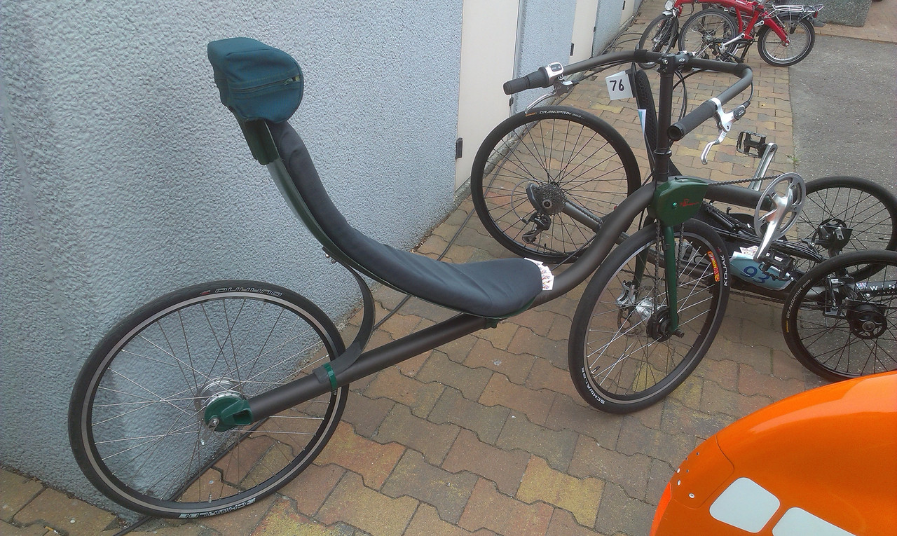

Op deze had je vast wel kunnen fietsen.
[img][Afbeelding: IMAG0734.jpg][/img]

Waarom is de naaf van het achterwiel zo dik. Het lijkt wel een versnellingsnaaf.

Trommelrem denk ik. En voor een versnellingsnaaf.

Hebben jullie ook de achtervering gezien?
Mike Burrows kwam aanrijden, parkeerde de fiets, gaf antwoord op een paar vragen en ik kon alleen maar denken: Wat is deze man ongelooflijk sympathiek en wat een mooie fietsen maakt hij toch.

(22-Oct-2025, 08:29 AM)LigfietsWilsum schreef: Trommelrem denk ik. En voor een versnellingsnaaf.
Hij gebruikt vaak enkelzijdig opgehangen trommelremmen, zoals bij velomobielen. Zo ook in het prototype voor Giant at bij Intercity Bike in het museum staat.
Vooraan zit idd een versnellingsnaaf + schijfrem
