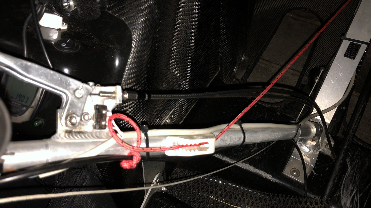

Ik gebruik 2 fotostuurtassen aan weerszijde van de stoel als elleboogsteun. Via MP aangeschaft en nu vol met reservemateriaal (vouwbanden, binnenbanden reservetrui, een koek als wapen tegen een hongerklop en bandenplakmateriaal, indien ik na gebruik van mijn opgepompte binnenband, nogmaals lek zou rijden.
Mijn stuur hangt aan een lijntje nadat het kabeltje op het lage bevestiging was doorgesleten. Doordat ik een zeilklem op het stuur heb gepopt, is de hoogte, ook tijdens het rijden, verstelbaar. Als je eenmaal de juiste hoogte hebt gevonden, verstel je weinig meer. Maar ja: wat is de juiste/prettigste stand....

Dat touwtje vind ik wel een heel goed idee, ga ik ook maar eens knutselen.
Waar zit ie aan de onderzijde vast?

Bij mij zit aan de voet van de stuurstang een ringetje waar eerst het (nu doorgesleten) staalkabeltje aan vast zat. Als ik het wel heb, zit dat ringetje om de bout die aan de achterzijde de trapas fixeert.
Als daar bij jou geen ringetje zit, is er wellicht net voldoende ruimte om een dun touwtje doorheen te halen, zeker wanneer je de bout even losdraait.
Het klemmetje (clamcleat) is te koop in een watersportwinkel.

(17-Dec-2020, 05:51 PM)voodoo schreef: Dat touwtje vind ik wel een heel goed idee, ga ik ook maar eens knutselen.
Het mijne zit om het frame en de klem van de trapasbus. Aan het stuur heb ik een haakje gemaakt van een oude spaak (boren!).Het koordje zit daar in een lus doorheen.
Met een scheerlijnspanner uit de kampeerdoos is de lengte van het koord in te stellen, dat is handig als je wilt variëren of 's zomers en winters kleren draagt van verschillende dikte.
Een rem- of derailleurkabel is ook bruikbaar. Boor een klein gaatje in het stuur zodat de kabel aan het tonnetje hangt. Gebruik een klem uit een kroonsteentje om de kabel onderaan rond het frame vast te maken en te verstellen.
Ik heb beide gehad en ze werken allebei goed. Het staalkabeltje maakte krassen in mijn benen en gaten in mijn kleren, daarom gebruik ik nu een nylon koordje.
