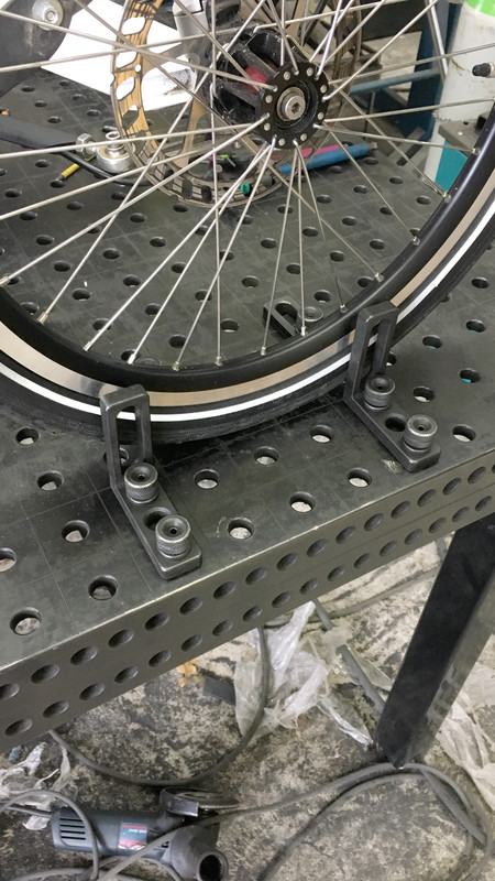

Vandaag de wielen van mijn trike bij de buren (in de laswerkplaats, op de tafel van mijn zoon waar hij, samen met de buurman, naast het ouderwerdse smid-werk voor boeren, alles in metaal maakt wat jij wil) uitgelijnd. Hij rijdt nu “met zonder handen” prachtig rechtuit!
[Afbeelding: 57549681-0352-4954-9-F68-7001-FBD34-D59.jpg]
[Afbeelding: C451-CEA4-FFE4-4907-8-F60-AD4-BD5-AB151-F.jpg]
(05-Jan-2019, 09:01 PM)GertBr schreef: Vandaag de wielen van mijn trike bij de buren (in de laswerkplaats, op de tafel van mijn zoon waar hij, samen met de buurman, naast het ouderwetse smid-werk voor boeren, alles in metaal maakt wat jij wil) uitgelijnd. Hij rijdt nu “met zonder handen” prachtig rechtuit!

@Fietsbennie: “...Bak je zelf ook onderdelen in elkaar...”. Ik mag er nog alleen maar zagen en gaatjes boren  Smile Voor meer moet ik wachten tot ik met pensioen ben. Als schoolmeester bezit ik gelukkig ook wel enige handigheid. Mijn zoon heeft ook een onderwijsopleiding maar vindt het mooier om met zijn handen te werken. Ik bewaar wel foto’s en tekeningen van vooral Pinterest van eigenbouw projecten.
