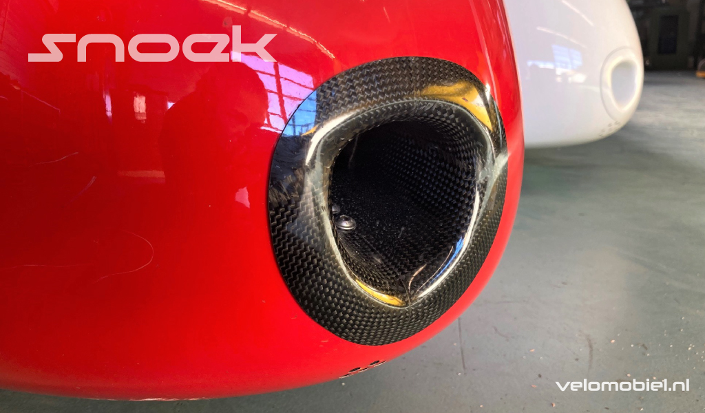

Mee eens. Kijk maar naar de ervaringen van Quest rijders die zijn overgegaan naar een Quattrovelo. Sommige waren in de Quest [aanzienlijk] sneller, volgens anderen is er weinig verschil. Uiteraard subjectieve ervaringen, maar dat is waar het om gaat. Een velomobiel kan objectief (hoewel lastig te meten) sneller zijn, maar als je dat niet zo ervaart heb je er niks aan. En ik besef, dat het nu alweer over snelheid gaat. Maar, dat is voor de doelgroep van de Snoek nou eenmaal erg belangrijk denk ik. Ben ik niet mee eens. Subjectieve ervaringen doen daar niets aan af. Als ik m'n dag niet heb in een Milan, zal ik op andere dag in een Strada sneller zijn. Je kunt veel argumenten erbij slepen, maar de luchtweerstand is van doorslaggevende betekenis. Ook tijdens Battle Mountain.
Oververhit raken in een Snoek zal niet zo makkelijk gaan. Je hoeft zelf je haar niet te föhnen onder de (race)kap.
https://www.velomobiel.nl/snoek/img/gall...etail1.jpg

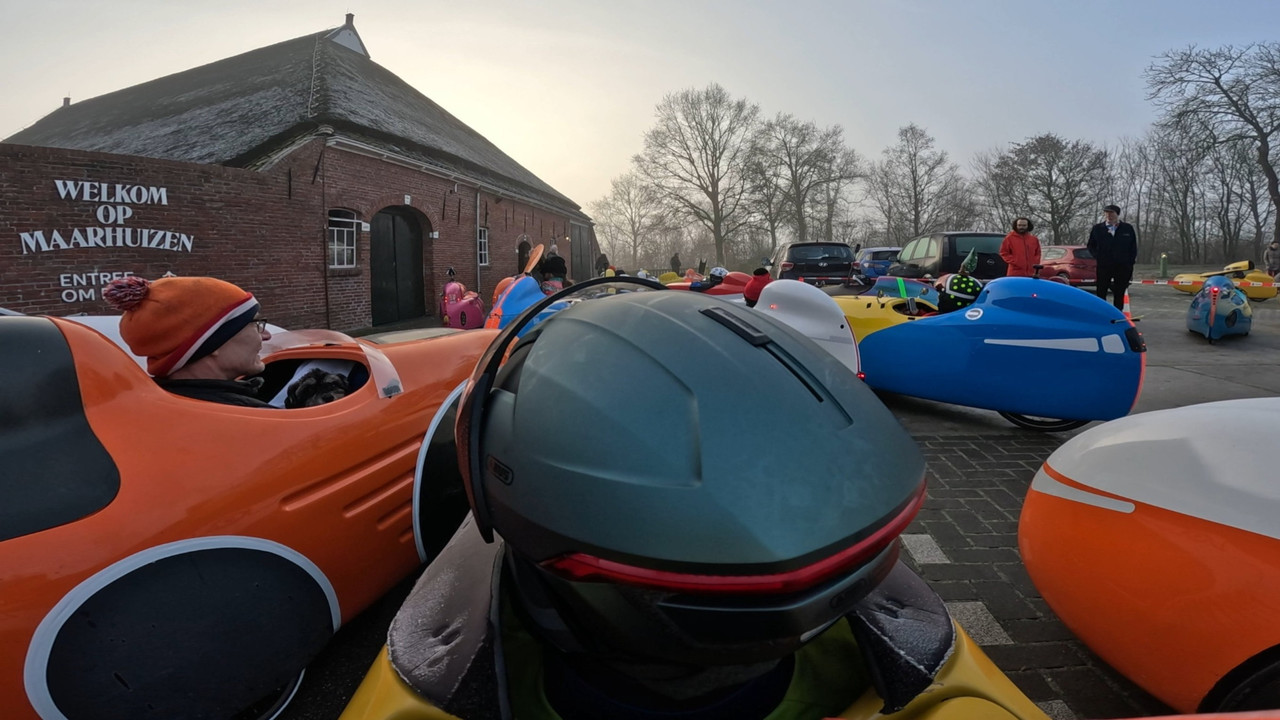

Ik weet sowieso dat één van de LOL-rijders een Quest3 in bestelling heeft staan en hij baalt er wel van dat hij nog langer moet wachten.
Kou is ook bij mij nu de meest snelheidsbeperkende factor.
