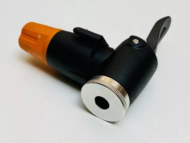

(20-Mar-2024, 10:32 AM)Frutsel schreef: Ik heb een analoge drukmeter op mijn fietspomp, en met het loskoppelen van de pomp ontsnapt er ook altijd wat. Het ventiel sluit zich tenzij er overdruk is. In theorie kan je met een Frans ventiel dus ook prima rijden zonder het ventiel dicht te draaien.
Kijk eens of de drukmeter hoog blijft staan op het moment dat je niet pompt. Waarschijnlijk wel.
Waarschijnlijk ontsnapt de lucht uit de buis, manometer en slang van de pomp, niet uit de band.

Ik heb vaak ook last van ontsnappen van lucht bij loskoppelen.
Het is duidelijk welke lucht uit het slangetje komt en welke uit de band.
Mijn voorkeur gaat uit naar Amerikaans (of auto) ventiel, niet naar Frans.
Met de beperkte ruimte in de VM voorwielen is het vaak lastig om de kop van de pomp te plaatsen en los te halen wat kan resulteren in behoorlijk veel lucht verlies, mijn record was een totaal platte band.
Met Franse ventielen heb ik meer ruzie dan met Amerikaanse.
Eigenlijk zou ik het liefst ouderwets Hollandse ventielen gebruiken, nooit lucht verlies bij loskoppelen maar helaas minder precisie en niet te plaatsen met lucht in de band.

(20-Mar-2024, 01:25 PM)Willeke_IGKT schreef: Met de beperkte ruimte in de VM voorwielen is het vaak lastig om de kop van de pomp te plaatsen en los te halen wat kan resulteren in behoorlijk veel lucht verlies, mijn record was een totaal platte band. Klinkt alsof je het knopje nog induwt tijdens het loshalen van de pompkop. Je kan kijken of je zoiets kan monteren:
https://www.12gobiking.nl/bbb-bfp-94-air...op-adapter
Ik heb ooit de haakse pompnippels van M-Gineering gekocht, die doet z'n werk op zich gewoon goed:
https://www.m-gineering.nl/shoptlband.htm
En als je geld over hebt en een pompnippel die enorm fijn is, maar ook duurder dan een incourante maar goed rijdende open ligger van Marktplaats zoek je een KCNC Pump Head:
https://www.bike24.com/p2133171.html
Zeer herkenbaar
(20-Mar-2024, 01:25 PM)Willeke_IGKT schreef: Met de beperkte ruimte in de VM voorwielen is het vaak lastig om de kop van de pomp te plaatsen Herkenbaar. Maar heb je dat dan ook met de Strada?

(20-Mar-2024, 12:07 PM)365cycle schreef: (20-Mar-2024, 10:32 AM)Frutsel schreef: Ik heb een analoge drukmeter op mijn fietspomp, en met het loskoppelen van de pomp ontsnapt er ook altijd wat. Het ventiel sluit zich tenzij er overdruk is. In theorie kan je met een Frans ventiel dus ook prima rijden zonder het ventiel dicht te draaien.
Nee, het probleem is dat in de beperkte ruimte (carbon deksels aan de buitenkant op mijn voorwielen, dus ik moet aan de binnenkant priegelen) de slang loskoppelen (hendel omhoog duwen en nippel van het ventiel af duwen) vaak het ventiel wat 'wiebelt' en daardoor verdwijnt er wat luch uit de band. Niet zoveel als met het erop zetten van de pomp, maar dat is voordat ik er lucht bij pomp, en dus niet zo'n issue, behalve dat ik niet kan zien hoe hoog de druk nu eigenlijk was voordat ik ging pompen.
Misschien moet ik inderdaad maar zo'n haakse nippel op mijn fietspomp zetten

(20-Mar-2024, 10:26 PM)Frutsel schreef: Misschien moet ik inderdaad maar zo'n haakse nippel op mijn fietspomp zetten  Ik zou gewoon een andere fiets kopen.

Ik gebruik de SKS EVA nippel op de SKS Rennkompressor, die past op ieder ventiel (dunlop, schrader en presta) en heeft is haakse aansluiting. Die krijg ik nog net bij de 16" wielen van de Brompton op het presta ventiel gefrummeld en ik krijg deze er weer af zonder lekken.
Op de 12" wielen van mijn kleuter's fiets past deze ook op de dunlop ventielen.
