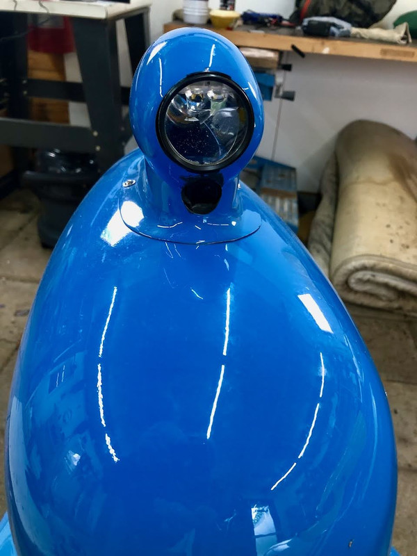

De camera's zitten nu beide in de Safety Module. De problemen met het beslaan van de lens van de voorste camera zijn opgelost, misschien door het warmere weer.

(Dit bericht is het laatst bewerkt op 04-May-2024, 02:42 PM door GertBr.)
Zou je aub een foto van de camera’s in de Safety module willen maken en plaatsen…
Zou je aub een foto van de camera’s inde Safety module willen maken en plaatsen…
Berichten: 7.740
Bedankt: 3857
11574 x bedankt in 5485 berichten
(04-May-2024, 02:33 PM)GertBr schreef: Zou je aub een foto van de camera’s in de Safety module willen maken en plaatsen…
Van allebei de camera's dus
Berichten: 330
Bedankt: 475
991 x bedankt in 329 berichten
04-May-2024, 08:31 PM
(Dit bericht is het laatst bewerkt op 04-May-2024, 08:32 PM door twilwel.)
Foto's van de camera's in de links beneden. Ik krijg het weer eens niet voor elkaar om een foto hier direct zichtbaar in te voegen (zucht).
[img] https://photos.app.goo.gl/DXW1CQ2Er2CP33ay7[/img]
Berichten: 2.481
Topics: 141
Bedankt: 8901
4138 x bedankt in 1923 berichten
04-May-2024, 09:42 PM
(Dit bericht is het laatst bewerkt op 04-May-2024, 09:51 PM door Hoekie.)
Ligt niet aan jou. Ligt aan aan Google ('s beleid)
Ik ben zo vrij geweest om ze te downloaden en op postimage te zetten en die vervolgens hier te delen.
Bedankt voor het delen.
Henning vertelde me dat hij ze kitte met Sikaflex. Ik heb voor beugels + twee componenten epoxy lijm gekozen. Heb je de cam's gekit of zitten ze op beugels?
