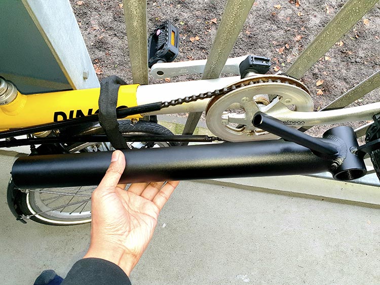

ik ben ARCUS en ben vandaag lid geworden van het ligfietsersforum nadat ik vanmiddag mijn allereerste ligfiets gekocht heb via marktplaats om eens te kijken wat het precies inhield. Het is een gele Optima Dingo die een handelaar in tweedehandsfietsen al jaren niet verkocht kreeg en hem voor mij voor 50 euro verkocht had aangezien hij het liefste alleen normale fietsen wil verkopen vertelde hij.
Het nadeel was dat door ruimtegebrek die fiets dus al die tijd buiten heeft gestaan en her en der flink wat roestvlekken had (trappers en bouten voornamelijk). Voor die 50 euro (hij wilde 65 euro ervoor hebben maar heb het afgedingt tot 50 euro i.v.m. het buiten staan van die fiets en de roestvorming). Ik had al op Internet gezien dat dit een volledig aluminium frame was dus voor serieuze roest was ik niet echt bevreesd. De rest kan ik zelf wel repareren en fixen (Ik fiets normaliter op Pinarello racefietsen waarvan ik er 5 heb staan momenteel).
De fiets is blijkbaar iets te kort dus ik zoek een manier om de trappers wat verder naar voren te kunnen brengen, waarschijnlijk moet de ronde aluminium buis met TIG lassen verlengd worden? Ik heb de fiets wel genomen ondanks dat hij wat te kort was i.v.m. die 50 euro, echt een buil zal je er dan ook met dat bedrag niet aan vallen denk ik. De fiets heeft een sticker van Ligfiets Shop Tempelman uit Dronten.
Als er iemand ervaring heeft met het verlengen van ligfietsen dan hou ik mij van harte aanbevolen, want ik heb er nog niet op kunnen fietsen omdat ik nu elke keer omval (waarschijnlijk omdat de afstand tussen het punt waar ik zit en het trapper gedeelte veel te kort is?
Ik hoor graag van jullie!

Aan de onderkant van de voorbuis zitten twee boutjes waarmee de boom met trapas is vast geklemd. Als je die voorzichtig en vooral gelijkmatig los maakt kun je de boom met trapas met wat getrek en gedraai verder uitschuiven. Daarna de boutjes weer gelijkmatige in kleine stapjes aandraaien. Waarschijnlijk heb je dan ook een wat langere ketting nodig, met kmc links kun je er vrij gemakkelijk een stukje ketting tussen zetten.

Let bij het uitschuiven wel op dat de aluminium buis (neuspijp) door beide bouten geklemd blijft worden. Anders loop je de kans dat de neuspijp onvoldoende vast zit en je m tijdens het fietsen eruit trapt.
Veel fijne en veilige kilometers gewenst!

De Dingo is een leuke en gebruiksvriendelijke ligfiets. Niet per se een snelle fiets, maar een snelle fietser kan ook op deze ligfiets met een kruissnelheid van 30km/u of zelfs meer fietsen.
Geef jezelf wel de tijd om te wennen aan de houding. Je gebruikt niet echt andere spieren, maar de spieren worden op een iets andere manier belast en sommige spieren moeten nu iets meer werk verrichten dan andere en andere juist iets minder.
Let op bij het uitschuiven van de neuspijp dat er nog voldoende neuspijp in het frame blijft zitten.
Allebei de boutjes moeten de neuspijp kunnen klemmen. Zo ver moet de pijp er dus wel in blijven zitten, anders kunnen er hele gevaarlijke situaties ontstaan.
Wees ook voorzichtig als de neuspijp echt te vast blijkt te zitten. Er zijn hier op het forum ervaringsdeskundigen op dat vlak. Volgens mij lukt het met veel geduld, veel kruipolie en een lange hefboom.

Als ik zo naar de stand van die derailleur kijk kan je nog wel een stukje vooruit met die trapbuis.
De regels voor de stand van de spanner zijn hetzelfde als op de Pinarello.
Qua wegrijden: Niet te bang zijn, meteen vaart maken. Hoe sneller je rijdt, hoe stabieler het voelt, maar goede afstelling is daarvoor idd wel prettig.

Ik heb de buis nadat ik hem gekocht heb verlengd (ik had voor de zekerheid al een imbus zakmes, spuitbus siliconenspray voor de derailleur en een flesje kettingolie in mijn rugzak meegenomen toen ik de fiets kwam ophalen in Lierden). De trapas buis zat al op maximale lengte op dat moment maar was nog te kort (ik kwam toevallig in Apeldoorn iemand tegen die zelf ook een ligfiets bezat samen met haar echtgenoot en daar kwam ik erachter dat hij simpelweg te kort is qua afstand zitstoel en trapas).
Wie zou mij kunnen helpen met het vinden van een langere trapas buis voor de Optima Dingo? Ik besef dat het een risico was om met een tweede handsje te beginnen maar hoop toch dat er een oplossing is zodat ik hem ook echt kan leren gebruiken (ik val dus om doordat mijn benen niet op de optimale stand kunnen trappen).
Doordat ik dus een fervent Pinarello racefiets gebruiker ben en ook alle racefietsen zelf onderhoud en afstel (bikefit light zeg maar waar ik per fiets n.a.v. youtube video's en bikefit websites de optimale houding probeer in te stellen) aangezien de Pinarello racefietsen allemaal een verschillende bouw en frame maat hebben, de Pinarello FP3 van Carbon heeft een veel grotere reach met een kleiner framemaat (lengte trapas tot bovenkand zadelbuis) dan de metalen Pinarello Sestriere en de Aluminium Pinarello Cross (cyclocross racefiets) bijvoorbeeld. Hierdoor heb ik de hoop dat het tóch moet lukken met wat hulp m.b.t. de gisteren gekochte ligfiets.
Een compleet langere trapas buis zou het beste zijn (ik schat dat ik 10-15cm erbij moet hebben) of dat iemand misschien weet hoe je dit met laswerk kan verlengen (Tig las klus?). Dit was ook de reden aanvankelijk om een tweedehands fiets aan te schaffen zodat ik ook wat financiële ruimte heb om er aan te verspijkeren zeg maar (juist omdat het onderhouden van 5 Pinarello's naast mijn werkzaamheden als fotograaf als een rib uit mijn lijf zijn momenteel).
Ik hoor het graag van jullie!

Zelf zou ik een gezocht advertentie plaatsen op ligfiets.net/advertisement voor een andere neusbuis. Daarna zou ik je huidige verkopen en met wat geluk speel je dan quitte en heb je voor nul euro eentje met de juiste lengte.
Meet wel de diameter ervan op, zodat je de juiste koop. Er zijn diverse maten in omloop namelijk.

Ik zal vanavond wanneer ik meer tijd heb even de schuifmaat gaan zoeken en die aluminium buis opmeten en dat hier posten.

Zijn de basisframes van ligfietsen niet allemaal hetzelfde dan? Ik had voor de Optima Dingo gekozen omdat deze, naast het feit dat 'ie super goedkoop was, ook erg licht en relatief kort was (ik geloof 14,9kg) door het aluminium frame. Ook wilde ik een gele ligfiets (of in ieder geval een licht gekleurde fiets) om zo ook beter zichtbaar te zijn in het donker.
Ik heb de diameter van de trapas buis met mijn schuifmaat opgemeten: de diameter is exact 54mm. Als iemand nog zoiets heeft liggen, let me know!

Buisdiameter: 54.6 mm
Buisdikte: 2,0 mm
Buislengte (Center crankas - einde) : 38,5 cm
De buis heeft een derailleurbevestigingsstang en een koplampoog en gaatjes om de versnellingskabel in de buis weg te werken.
@Arcus1200: Ik denk dus dat deze buis wel gaat passen, maar ik ben het ook wel met Melle eens dat het misschien niet zo handig is om een eigenlijk niet passende fiets te verlengen. Dus ik denk dat de buis bij 365cycle meer op z'n plek zal zijn.

Ik weet dat er een risico in zit bij het kopen van niet passende fietsen, maar ja.....ik wilde perse een lichte en korte ligfiets aanschaffen zodat hij makkelijk mee kan worden genomen in de trein (wat met 15kg en de relatief korte lengte dus het geval is). De meeste ligfietsen zijn vaak veel langer in totale lengte (kan wel een halve meter schelen) en die parkeer je dus niet 123 in het fietsen compartiment van een NS trein. Mocht het allemaal geen soelaas bieden, dan kan ik ook evt. zelf aan de slag en er zelf een stuk buis tussen lassen had ik in gedachten.
Wat is het nadeel precies van het verlengen van een trapas buis (naast de aanschaf en langer maken van de ketting dan)?

Er is op zich niks op tegen om de buis te verlengen, maar als je het moet laten doen is een andere fiets kopen wellicht voordeliger. Als je de buis verlengt wordt je fiets ook langer, dus wellicht is een fiets met een iets langer frame kopen sowieso handiger. Zie ook het punt dat 365cycle maakte voor wat betreft de maat van de zitting.

Nu is flex in het frame overigens iets dat Pinarello ook niet vreemd is
