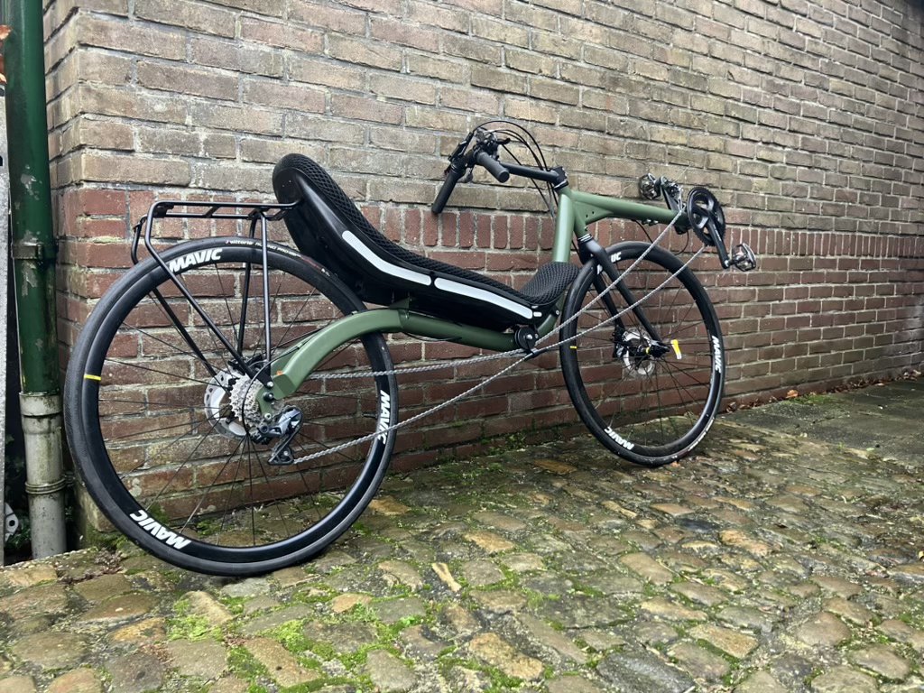

(27-Dec-2023, 07:39 PM)Hardloper schreef: (26-Dec-2023, 11:24 PM)LigZeeuw schreef: De fiets staat er nu zo bij:
![[Afbeelding: temp-Imagejj9g-Oq.jpg]](https://i.postimg.cc/xCGRn5X8/temp-Imagejj9g-Oq.jpg) Ziet er mooi uit
Thanks! Ik vind het persoonlijk een van de mooiste modellen, en dit specifieke exemplaar ben ik een beetje verliefd op geworden  .

Des te langer ik naar de fiets kijk, des te gaver vind ik 'm geworden zo met dat groene frame. De zwarte wielen en voorvork passen ook mooi in het plaatje.
Onder de drager zou je nog een plaatje kunnen maken, zodat de drager tevens te spatbord is. Voorkomt het nodig aan vuil en water in je nek en haar.
Zit me alleen af te vragen wat dat witte tussen je achterwiel en remschijf nou precies is.

(27-Dec-2023, 10:00 PM)ZoefZoef schreef: Zit me alleen af te vragen wat dat witte tussen je achterwiel en remschijf nou precies is.
Dat vroeg ik me ook al af. Ik zag dat het bij de schijfrem voor ook lijkt te zitten. Het zal wel iets met die rem te maken hebben...

Dat is gewoon de remschijf zelf, Shimano mt800 remschijven. Volgens mij zijn het een soort koelvinnen ofzo.
En wat is het oranje 'vlekje' op het frame bij het achterwiel. En welke functie hebben de gele strepen op de beide wielen?
Dat oranje vlekje was denk ik een vuiltje, de gele strepen zijn voor snelheid.

(27-Dec-2023, 11:19 PM)LigZeeuw schreef: de gele strepen zijn voor snelheid. Racing stripes!

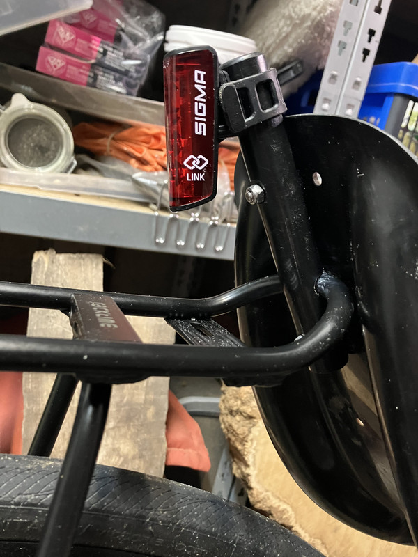

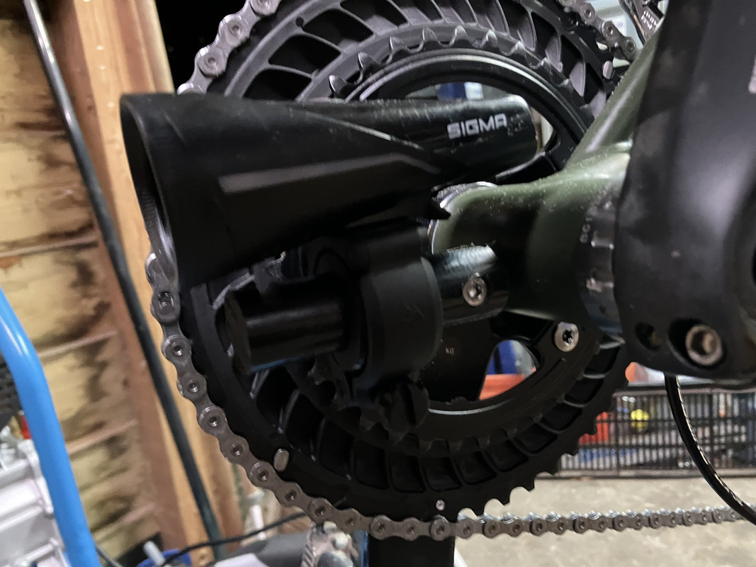

Inmiddels is de verlichting gemonteerd, in theorie dus klaar om te gaan forenzen maar ik wil toch eerst nog wat meer ervaring opdoen dus ik moet nog wat mooie rustige avonden/weekenden vinden om lekker te gaan toeren.
De verlichting is een setje van Sigma, de Aura 100/Blaze link set, ze zijn te koppelen waardoor ze tegelijk aangaan wanneer het donker is en ze beweging detecteren. Daarnaast heeft het achterlicht ook een remlichtfunctie, ik ben benieuwd hoe goed dat gaat werken (werkt obv een versnellingssensor).
[img] ![[Afbeelding: temp-Imageeqdwit.jpg]](https://i.postimg.cc/nhZzk0NJ/temp-Imageeqdwit.jpg) [/img]
[img] ![[Afbeelding: temp-Image-E2-X9-JY.jpg]](https://i.postimg.cc/Pr6rkYxG/temp-Image-E2-X9-JY.jpg) [/img]

Dat buisje omhoog in de achterdrager ziet er niet standaard uit. Heb je daar zelf iets geknutseld?
Ik denk dat je inderdaad iets tussen die drager gaat willen voor de spetters. Heb daar zelf zo'n mtb spatbordje wat je op een beugeltje schuift gemonteerd. Met een paar strategisch geplaatste gaatjes en wat tiewrapjes ben je een eind. Werkt prima, blijft jaren zitten, en gaat vooral ook niet rammelen.
Zonder achterspatbordje krijg je bij regen een hele mooie fontein van regen via je achterband omhoog. Die landt dan tegen je achterhoofd, in je nek en bij ideale snelheid krijg je de spetters van je achterwiel over je hoofd in je gezicht. Zo'n spatbordje helpt ook wat als er Eikenprocessierups zit.
Op rustige routes vertrouwen opbouwen is goed. Ik heb ooit door Utrecht de woonwerk rit wel eens op een zondagochtend gedaan. Toch even zien of het ging met een M5 lowracer. Had ik ook gelijk door waar de lastige bochtjes zaten.

(06-Jan-2024, 02:53 PM)Jeroen S schreef: Dat buisje omhoog in de achterdrager ziet er niet standaard uit. Heb je daar zelf iets geknutseld?
Klopt dat heb ik zelf gemaak van en stukje zwart plastic staaf van 20mm. Net als de montage van het voorlicht.
Bedankt voor de tip voor zo’n mtb spatbordje!
