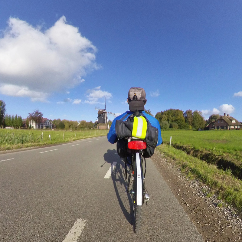

Ik heb geen reflector. Of het moet in het achterlicht (die op de bagagedrager zit) verwerkt zitten, naast of rond het lampje ergens.
Ik heb geen Green Machine maar als je een achtertas gebruikt zou je daar een achterlicht met reflector aan kunnen hangen.
Ik heb voor nog meer zichtbaarheid een fluorescerende band achterop mijn tasje bevestigd en ook nog een reflecterende strip op mijn achterspatbord geplakt.
[Afbeelding: thetaplus-20211015174519032.jpg]

(15-Oct-2021, 05:58 PM)De tovenaar schreef: Ik heb geen Green Machine maar als je een achtertas gebruikt zou je daar een achterlicht met reflector aan kunnen hangen.
Goed bezig Wizard.
