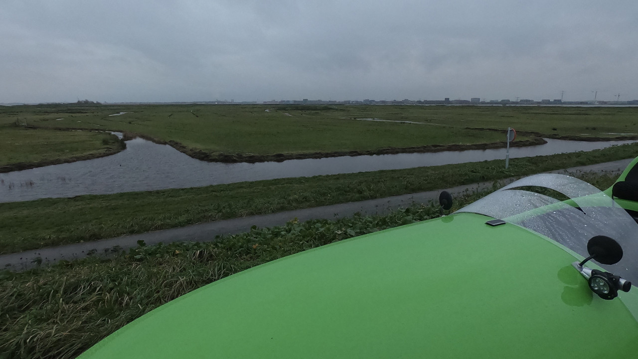

RE: Regen, wind, donker en geen racekap. Wat zijn nu de allerbeste tips? - GertBr - 24-Oct-2022
(24-Oct-2022, 09:01 PM)berth9999 schreef: ….Wel heb ik op dit forum de tip gehad om een stukje in het zicht uit de ruit te knippen. Geen idee meer welk topic, maar we hebben het er blijkbaar al eens over gehad….
[Afbeelding: 5-BDADBCE-3-C8-C-466-C-961-D-9735-D998-CFFD.jpg]
[Afbeelding: 01-C25-E64-C0-A0-4058-AF57-1-AA3884-E1974.jpg]
Tsja, en dit vind ik dubbel. Ontegenzeggelijk meer zicht door die kier. Maar het is maar een kier. Eromheen de bekende regenwaas. En niet eens donker met tegenlicht  Cry
